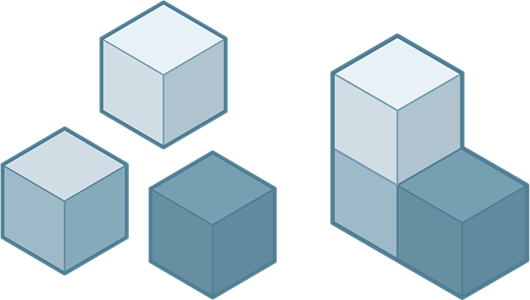

Un Ensamblaje es un conjunto de componentes que funcionan como un diseño único en Fusion.
ilustración de componentes a ensamblaje
Izquierda: componentes; derecha: ensamblaje
