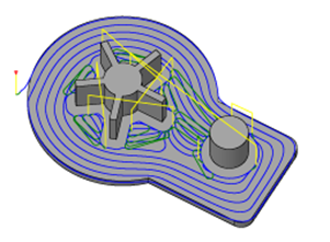

ruta de herramienta adaptativa
Ruta de herramienta adaptativa en torno a dos operaciones de soporte para fiador.
Los cambios bruscos en la cantidad de la herramienta que se inserta mientras corta el material a su alrededor pueden provocar la rotura de la herramienta. Para evitar cambios bruscos en el contacto de la herramienta, Desbaste adaptativo 2D mantiene un contacto constante entre la herramienta y el material circundante. El parámetro Carga óptima define el nivel de inserción y puede ajustarse en función de las recomendaciones del fabricante de la herramienta.
