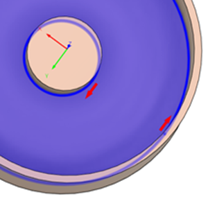

  3. En la ficha Geometría, con la opción Selecciones de cajera activa, seleccione caras, aristas o bocetos de sólido como área de mecanizado.
    Sugerencia: Coloque el ratón sobre el cuadro Selecciones de cajera para obtener más información.
    Si ha seleccionado una arista o un boceto, compruebe que las flechas de contorno de color rojo apunten en la dirección correcta. En las cajeras internas, la flecha de contorno debe apuntar en sentido antihorario. En el caso de los salientes, la flecha de contorno debe apuntar en sentido horario. Si es necesario, haga clic en la flecha de contorno para voltear su dirección.
    alt

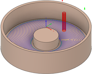

    Se genera la ruta de herramienta.
    alt
