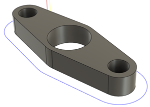

En la barra de herramientas del espacio de trabajo Fabricación, haga clic en Fresado > 2D > Contorno 2D.
Se abre el cuadro de diálogo Contorno 2D.
En la ficha Herramienta, haga clic en Seleccionar para seleccionar una herramienta. Si no ha creado una herramienta para utilizarla, en el panel izquierdo del cuadro de diálogo, en la Biblioteca de Fusion, seleccione una herramienta de la biblioteca Herramientas de muestra.

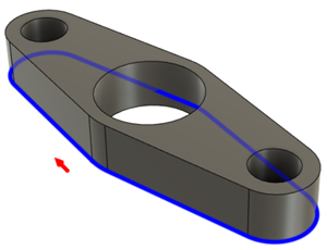

En la ficha Geometría, con la opción Selección de contorno activa, seleccione una arista o un boceto. La selección de contorno se utiliza para controlar la ruta de herramienta.
Compruebe que la flecha de contorno roja apunte en sentido horario para mecanizar fuera del contorno o que apunte en sentido contrario a las agujas del reloj para mecanizar dentro del contorno. Si es necesario, haga clic en la flecha de contorno para voltear su dirección.

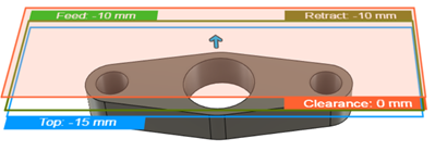

En la ficha Alturas, ajuste el área vertical para mecanizar en Z mediante la configuración de la Altura superior y la Altura inferior del área de corte. Por defecto, la Altura inferior se establece en los Contornos seleccionados.
