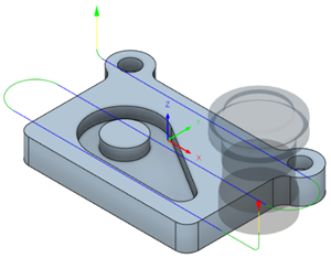

En la barra de herramientas del espacio de trabajo Fabricación, haga clic en Fresado > 2D > Cara.
Se abre el cuadro de diálogo Cara.
En la ficha Herramienta, haga clic en Seleccionar para seleccionar una herramienta. Si no ha creado una herramienta para utilizarla, en el panel izquierdo del cuadro de diálogo, en la Biblioteca de Fusion, seleccione una herramienta de la biblioteca Herramientas de muestra.
En la ficha Geometría, puede contener el área de la ruta de herramienta mediante Contornos del material seleccionando la arista o el boceto que representa el material que se va a enfrentar. Si no se realiza ninguna selección, se evalúa el mecanizado de todo el material definido en la Configuración.
En la ficha Alturas, ajuste el área vertical para mecanizar en Z mediante la configuración de la Altura superior y la Altura inferior. Normalmente, la Altura superior se establece en Parte superior del material y la Altura inferior en Parte superior del modelo.
En la ficha Pasadas, defina la Sobrepasada en el espaciado de corte.
Defina la Dirección de la pasada para controlar el ángulo del corte. Los cero grados se encuentran en la posición de las 3 en punto, que es la dirección X+.
Pasos opcionales:
Para cambiar el punto inicial de la ruta de herramienta al extremo opuesto del bloque de material, active Desde otro lado.
Para facilitar el primer corte al cortar materiales duros, active Utilizar rebaje de virutas.
Si la profundidad de corte es demasiado grande, active Varias profundidades para utilizar varios pasos.
Haga clic en Aceptar.
Se genera la ruta de herramienta.
