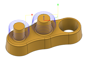

La ruta de herramienta Rosca se utiliza para fresar roscas en un agujero o un soporte para fiador, con paredes rectas o inclinadas. Las alturas y las profundidades se derivan automáticamente de las caras circulares o cónicas seleccionadas.
Estrategia Rosca
Ruta de herramienta Rosca en una pared recta (circular) y una pared inclinada (cónica).
