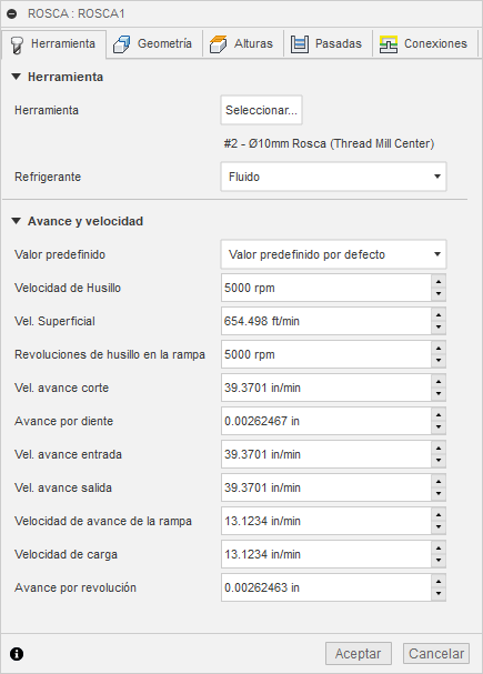

icono de la ficha herramienta Parámetros de la ficha Herramienta
ficha herramienta del cuadro de diálogo de rosca 2D
Refrigerante
Seleccione el tipo de refrigerante que se utiliza con la herramienta de mecanizado. No todos los tipos funcionan con todos los posprocesadores de máquina.
Avance y velocidad
Parámetros de corte del eje y velocidad de avance.

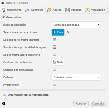

icono de la ficha geometría Parámetros de la ficha Geometría
Geometría
Puede seleccionar Caras o un Rango de diámetro. Seleccione cualquier cara circular interna o externa. Las caras pueden ser de paredes rectas o inclinadas. Utilice Rango de diámetro para incluir o excluir automáticamente agujeros o refuerzos mediante la especificación de un rango mínimo y máximo.
Método de definición
Método de definición determina cómo se definen la geometría y los parámetros de la rosca:
Modo de selección
Seleccione la geometría que desea mecanizar por caras o por rango de diámetro. Las alturas y las profundidades se derivan automáticamente desde la selección.
Selección de cara circular Rango de diámetro
ejemplo de selección de cara circular ejemplo de selección de rango de diámetro
Seleccione cualquier cara circular interna o externa. Selecciona todos los agujeros o refuerzos que se ajustan a un rango mínimo y máximo.
Tipo de operación
Se utiliza con Rango de diámetro. Filtra la selección de agujeros.
Solo agujeros Solo refuerzos Ambos
Agujeros de fresa de rosca 2D Refuerzo de fresa de rosca 2D Refuerzo y agujeros de fresa de rosca 2D
Diámetro mínimo y máximo
Defina el rango de diámetro de los agujeros que desea incluir.
Seleccionar el mismo diámetro
Marque esta opción para seleccionar todos los agujeros con el mismo diámetro que la operación seleccionada actualmente.
ejemplo de seleccionar el mismo diámetro
Una sola selección encontrará todos los agujeros coincidentes. El uso de esta opción está asociado con el modelo. Si posteriormente se agregan agujeros adicionales con el mismo diámetro, al regenerar la operación se incluyen automáticamente los agujeros agregados en el ciclo de taladrado.
Ejemplo: si activa esta opción, seleccione un solo agujero de 6 mm y un único agujero de 12 mm. Los agujeros de 6 mm y 12 mm de la pieza se seleccionarán automáticamente.
Solo la misma profundidad de agujero
Marque esta opción para seleccionar todos los agujeros que comparten la misma distancia de la parte superior a la inferior que la operación seleccionada actualmente.
Ejemplo: puede utilizar este método para distinguir entre agujeros roscados de 6 mm y agujeros taladrados de 6 mm de distintas profundidades.
Agujeros de poca profundidad (6 mm) seleccionados: vista ISO Agujeros de poca profundidad (6 mm) seleccionados: vista frontal
Agujeros de mucha profundidad (6 mm) seleccionados: vista ISO Agujeros de mucha profundidad (6 mm) seleccionados: vista frontal
Solo la misma altura superior Z
Marque esta opción para seleccionar todos los agujeros que comparten la misma altura superior Z que la operación seleccionada actualmente.
Se puede usar como una forma de limitar el mecanizado a un nivel Z. La flecha roja siguiente indica el componente seleccionado
Todos los agujeros de poca profundidad, a la altura del nivel intermedio. Todos los agujeros de poca profundidad, a la altura del nivel intermedio.
Todos los agujeros de mucha profundidad, a la altura del nivel más bajo.
Todos los agujeros de poca profundidad, a la altura del nivel intermedio. Agujeros de poca profundidad (6 mm) seleccionados: vista frontal
Contorno de contención
Utilice esta opción con Seleccionar el mismo diámetro para incluir elementos similares dentro de las áreas de contención. Seleccione cualquier contorno de borde o de boceto para contener las posiciones de taladrado. Utilice varios contornos o contornos anidados para incluir o excluir grupos de agujeros. La ruta de herramienta se encontrará en el contorno seleccionado a menos que los contornos estén anidados. Puedes anidar varios contornos dentro de cada uno.
En los ejemplos siguientes, los contornos seleccionados aparecen en azul.
Animación del contorno de contención 1) Contornos de boceto
2) Se incluyen agujeros en su interior
3) Contornos anidados
4) Se excluyen las áreas interiores
5) Contornos de boceto (2)
6) Seleccionar solo el área de cerco
7) Contornos de boceto (3)
8) Excluir el área de cerco
Orden
Especifica cómo deben ordenarse los agujeros para el mecanizado.
Animación de optimización de la selección de agujeros 1) Orden seleccionado
2) Orden optimizado
3) Interior a exterior
4) Ordenar por movimiento X
5) Ordenar por movimiento Y
Invertir orden
Active esta opción para invertir el orden de la ruta de herramienta ordenada.
Desactivado Activado
Ordenar de dentro a fuera Ordenar de fuera a dentro

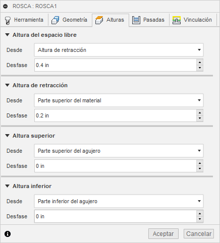

icono de la ficha alturas Parámetros de la ficha Alturas
ficha alturas del cuadro de diálogo de rosca 2D
Para las alturas de mecanizado, consulte Configuración de alturas de mecanizado y:

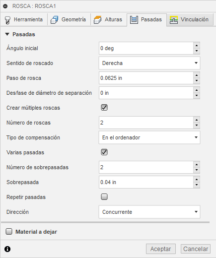

icono de la ficha pasadas Parámetros de la ficha Pasadas
pestaña pasadas del cuadro de diálogo de rosca 2D
Sentido de roscado
ejemplo de rosca a izquierda y derecha
Roscas a derechas --- Roscas a izquierdas
Paso de rosca
La distancia atravesada para 1 rosca completa. Para roscas en pulgadas, es 1/número de roscas por pulgada (TPI). Para unidades métricas, es simplemente el paso que se indica.
diagrama de separación de rosca
Desfase de diámetro de separación
La diferencia entre los diámetros de rosca con "D" mayúscula y con "d" minúscula. Es la profundidad de rosca, y el valor siempre es positivo.
diagrama de desfase de diámetro de separación
Nota: se necesita si el agujero se dibuja con el tamaño Menor, o si el refuerzo/cilindro se dibuja con el tamaño Mayor.
Crear múltiples roscas
Active esta opción para crear varias roscas de entrada o salida.
Número de roscas
Especifica el número de inclinaciones de roscas.
Tipo de compensación
Especifica el tipo de compensación.
Nota: El control de compensación (incluidas las opciones Desgaste y Desgaste inverso) solo se realiza en las pasadas de acabado.
Varias pasadas
Active esta opción para introducir un valor para cortes de varias profundidades al fresar roscas.
ejemplo de varias pasadas
Número de sobrepasadas
Escriba el número de pasos de desbaste. 2 pasos que se muestran arriba.
Sobrepasada
Distancia máxima entre las pasadas de acabado. (Consulte la ilustración anterior)
Repetir pasadas
Active esta opción para realizar la última pasada de acabado dos veces y eliminar el material que ha quedado debida a la flexión de la herramienta.
Dirección
La opción de Dirección le permite especificar si Fusion fresa la rosca de forma Concurrente o Convencional.
Relacionado: la dirección de corte, el tipo de agujero (DE o DI) y el sentido de roscado (izquierda o derecha) afectan al lugar donde comienza el fresado de rosca. Es posible cortar de la parte superior a la inferior o de la parte inferior a la superior, según estos parámetros.
Concurrente
Seleccione Concurrente para mecanizar todas las pasadas en una única dirección. Cuando se utiliza este método, Fusion intenta utilizar el fresado concurrente con respecto a los contornos seleccionados.
Izquierda (fresado concurrente)
Fresado concurrente
Derecha (fresado convencional)
Fresado convencional

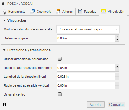

icono de la ficha vinculación Parámetros de la ficha Vinculación
ficha vinculación del cuadro de diálogo de rosca 2D
Modo de velocidad de avance alta
Especifica cuando los movimientos rápidos deben generarse como rápidos verdaderos (G0) y cuando deben generarse como movimientos de velocidad de avance alta (G1).
Normalmente, este parámetro está definido para evitar colisiones en movimientos rápidos en las máquinas que realizan movimientos de "pata de perro" a una velocidad alta.
Velocidad de avance alta
Velocidad de avance de los movimientos rápidos que se generan como G1 en lugar de G0.
Distancia segura
Distancia mínima entre la herramienta y las superficies de la pieza durante los movimientos de retracción. La distancia se mide después de aplicar el material a dejar, de modo que si se utiliza un valor de material a dejar negativo, deberán tomarse precauciones para garantizar que la distancia segura sea suficiente para evitar colisiones.
Utilizar direcciones helicoidales
Active esta opción para utilizar movimientos de entrada/salida tangenciales en lugar de movimientos de entrada/salida circulares.
Radio de entrada guía horizontal
Especifica el radio de movimientos de entrada horizontales.
diagrama de radio de entrada
Radio de salida guía horizontal
Especifica el radio de los movimientos de salida horizontales.
diagrama de radio de salida
Radio de salida horizontal
Longitud de la dirección lineal
Especifica la longitud de las direcciones lineales.
Radio de entrada guía vertical
Radio del arco vertical que suaviza el movimiento de entrada a medida que avanza hasta la propia ruta de herramienta.
diagrama de radio de entrada: vertical
Radio de salida guía vertical
Especifica el radio de salida vertical.
diagrama de radio de salida: vertical
Radio de salida vertical
Dirigir al centro
Especifica que el movimiento de entrada/salida debe producirse en el centro de la geometría.
