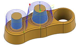

  4. En la ficha Geometría, en el menú desplegable Modo de selección, seleccione Caras.
  5. Con el campo Selecciones de cara circular activo, seleccione caras cilíndricas o cónicas en el modelo que desea mecanizar. La vista preliminar de la ruta de herramienta aparece al seleccionar cada cara.
    Sugerencia: Coloque el cursor sobre el cuadro Selecciones de cara circular para obtener más información.
    Selección de caras cónicas y circulares para la ruta de herramienta de Rosca

  10. Haga clic en Aceptar.
    Se genera la ruta de herramienta.
    Ruta de herramienta generada de desbaste de desfase 2D
