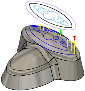

La ruta de herramienta Proyectar se utiliza para proyectar un conjunto de curvas en las caras del modelo. La ruta de herramienta mecaniza estas curvas en el eje de la herramienta.
Las curvas suelen tener la forma de geometría de boceto, pero también puede seleccionar aristas del modelo. Estas curvas se proyectarán hacia abajo a través del plano de herramienta actual, sobre las caras del modelo por debajo. Se pueden crear varias profundidades Z con el parámetro Varias profundidades.
Estrategia proyectar 3d
Ruta de herramienta Proyectar en un modelo 3D.
Existen controles para contener la ruta de herramienta a un área específica. Utilice Contornos de mecanizado para contener el área de mecanizado en X e Y y los parámetros de Alturas para contener las áreas de mecanizado en Z, pero, por defecto, se asume que desea proyectar las curvas en todas las caras del modelo.
