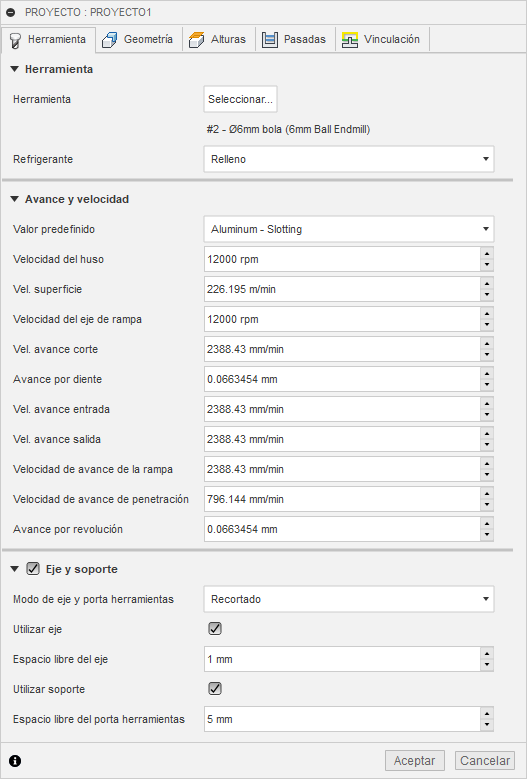

icono de la ficha herramienta Parámetros de la ficha Herramienta
ficha herramienta del cuadro de diálogo proyección 3d
Refrigerante
Seleccione el tipo de refrigerante que se utiliza con la herramienta de mecanizado. No todos los tipos funcionan con todos los posprocesadores de máquina.
Avance y velocidad
Parámetros de corte del eje y velocidad de avance.
Eje y soporte
Si esta opción está activada, proporciona controles adicionales para la gestión de colisiones. La detección de colisiones puede realizarse tanto para el eje como para el soporte de la herramienta, y se pueden especificar diferentes espacios libres. Elija entre varios modos, en función de la estrategia de mecanizado.
Esta función aumenta el número de cálculos que hay que realizar. Esto puede afectar al rendimiento de su sistema en proyectos muy grandes.
Modos de eje y portaherramientas

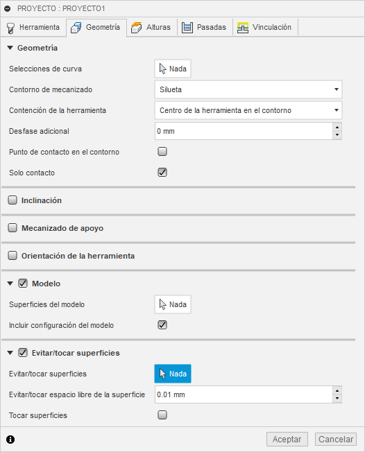

icono de la ficha geometría Parámetros de la ficha Geometría
ficha geometría del cuadro de diálogo proyección 3d
Contorno de mecanizado
Modo de contornos especifica cómo se define el contorno de la ruta de herramienta. Las imágenes siguientes se muestran con una trayectoria de herramienta Radial 3D.
diagrama de modo de contorno radial
Ejemplo 1
Ejemplo 2
Modos de contorno:
Contención de la herramienta
Utilice la contención de la herramienta para controlar la posición de las herramientas en relación con el contorno o los contornos seleccionados.
Interior
Toda la herramienta permanece en el interior del contorno. Por lo tanto, toda la superficie contenida por el contorno podría no ser mecanizada.
diagrama de contención de la herramienta: interior
Interior
Centro
El contorno limita el centro de la herramienta. Este parámetro asegura que se mecanice toda la superficie en el interior del contorno. Sin embargo, las áreas situadas fuera del contorno o los contornos también podrían mecanizarse.
diagrama de contención de la herramienta: centro
Centro
Exterior
La trayectoria de herramienta se crea dentro del contorno, pero la arista de la herramienta se puede mover en la arista externa del contorno.
diagrama de contención de la herramienta: exterior
Exterior
Para desfasar la contención del contorno, utilice el parámetro Desfase adicional.
Desfase adicional
El desfase adicional se aplica al contorno o los contornos seleccionados y a la contención de la herramienta.
Un valor positivo desfasa el contorno hacia fuera a menos que la contención de la herramienta sea Interior, en cuyo caso un valor positivo realizará el desfase hacia dentro.
diagrama de desfase de contorno: hacia dentro
Desfase negativo con centro de la herramienta en el contorno
diagrama de desfase de contorno: ninguno
No hay ningún desfase con centro de la herramienta en el contorno
diagrama de desfase de contorno: hacia fuera
Desfase positivo con centro de la herramienta en el contorno
Para garantizar que la arista de la herramienta se solape con el contorno, seleccione el método de contención de la herramienta Exterior y especifique un valor positivo reducido.
Para garantizar que la arista de la herramienta se separe completamente del contorno, seleccione el método de contención de la herramienta Interior y especifique un valor positivo reducido.
Límite por punto de contacto
Si esta opción está activada, indica que el contorno limita donde la herramienta toca la pieza en lugar de en la ubicación central de la herramienta.
diagrama de contorno por punto de contacto: desactivado
Desactivado
diagrama de contorno por punto de contacto: activado
Activado
La diferencia se ilustra a continuación en una trayectoria de herramienta Paralela con una fresa con punta de bola.
diagrama paralelo de punto de contacto en el contorno: activado
Desactivado
diagrama paralelo de punto de contacto en el contorno: desactivado
Activado
Solo contacto
Controla si las rutas de herramienta se generan donde la herramienta no está en contacto con la superficie de mecanizado. Cuando esta opción está desactivada, las trayectorias de herramienta se extienden hasta los límites del contorno de contención y a través de los huecos en la pieza de trabajo.
diagrama de sólo contacto
Activado
Desactivado
Inclinación
Contiene trayectorias de herramienta basadas en un rango de ángulos especificados.
diagrama de confinamiento de inclinación: 0-90 grados
0° - 90°
diagrama de confinamiento de inclinación: 0-45 grados
Desde 0° hasta 45°
diagrama de confinamiento de inclinación: 45-90 grados
Desde 45° hasta 90°
El confinamiento del ángulo de inclinación se especifica mediante los parámetros de ángulo Desde el ángulo de inclinación y Hasta el ángulo de inclinación en la ficha Geometría. Los ángulos se definen desde 0° (horizontal) hasta 90° (vertical).
Solo se mecanizan las áreas iguales o mayores que los valores de los parámetros Desde el ángulo de inclinación y Hasta el ángulo de inclinación.
La mayoría de las estrategias de acabado 3D admiten el confinamiento del ángulo de inclinación. Un uso del confinamiento de inclinación es confinar una estrategia de la ruta de herramienta seleccionada a los ángulos en que funciona mejor. Por ejemplo, Acabado paralelo es más adecuado para las áreas superficiales, mientras que Acabado de contorno es más adecuado para las áreas empinadas.
Desde el ángulo de inclinación se define desde el plano de 0° (horizontal). Solo se mecanizan las áreas iguales o mayores que este valor.
diagrama de ángulo de inclinación desde
Ángulo de inclinación desde 0°
Hasta el ángulo de inclinación se define desde el plano de 0° (horizontal). Solo las áreas iguales o menores que este valor se mecanizan.
diagrama de ángulo de inclinación hasta
Ángulo de inclinación hasta 90°
Mecanizado de apoyo
Limita la operación para eliminar solo el material que una herramienta u operación anterior no ha podido eliminar.
diagrama de mecanizado de apoyo: activado
Mecanizado de apoyo activado
Mecanizado de apoyo desactivado
Origen
Especifica el origen desde el que se va a calcular el mecanizado de apoyo.
Desde el material de configuración
Unión de todas las operaciones dependientes
Unión de todas las operaciones dependientes.
Incluir todas las operaciones anteriores
Incluir todas las operaciones anteriores.
Resolución del material de apoyo
Especifica la resolución del material de apoyo.
Solapamiento de material de apoyo
Este valor especifica la cantidad de material de apoyo que se puede ignorar. Utilice este parámetro para evitar pasadas no deseadas cuando haya poco material de apoyo.
Diámetro de herramienta
Especifica el diámetro de la herramienta del material de apoyo.
Radio de esquina
Especifica el radio de esquina de la herramienta de material de apoyo.
Especifica el ángulo de inclinación de la herramienta del material de apoyo.
Longitud de hombro
Especifica la longitud del hombro de material de apoyo.
Excedente de material de apoyo a dejar
Especifica el excedente de material de apoyo a dejar.
Archivo
Especifica el archivo del material de apoyo.
Ignorar material menor que
Especifica la cantidad de material de operaciones anteriores que se ignorará. Se expresa en unidades de distancia. El parámetro ayuda a evitar el mecanizado de material de apoyo secundario.
Orientación de la herramienta
Especifica cómo se determina la orientación de la herramienta mediante una combinación de opciones de origen y orientación de la tríada.
El menú desplegable Orientación proporciona las siguientes opciones para definir la orientación de los ejes X, Y, Z de la tríada:
El menú desplegable Origen ofrece las opciones siguientes para ubicar el origen de la tríada:
Administrador de superficies
Permite especificar superficies para mecanizar, evitar, ignorar o marcar como instalaciones para evitar durante el cálculo de la trayectoria. Para obtener más información, consulte la página Administrador de superficies.

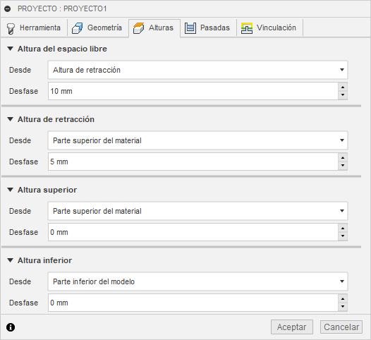

icono de la ficha alturas Parámetros de la ficha Alturas
ficha alturas del cuadro de diálogo proyección 3d
Para Geometría de espacio libre, consulte Geometría de espacio libre.
Para las alturas de mecanizado, consulte Configuración de alturas de mecanizado y:

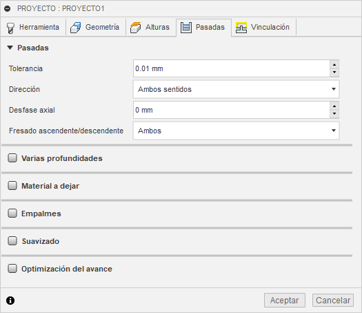

icono de la ficha pasadas Parámetros de la ficha Pasadas
ficha pasadas del cuadro de diálogo proyección 3d
Tolerancia
La tolerancia de mecanizado es la suma de las tolerancias utilizadas para la generación de la ruta de herramienta y la triangulación de geometría. Las tolerancias de filtro adicionales se deben añadir a esta tolerancia para obtener la tolerancia total.
tolerancia libre tolerancia reducida
Tolerancia libre 0,100 Tolerancia reducida 0,001
El movimiento de contorneo de la máquina CNC se controla mediante los comandos G1 de línea y G2/G3 de arco. Para que esto sea posible, Fusion linealiza las rutas de herramienta de spline y superficie para acercarlas, y crea muchos segmentos de línea cortos para aproximarse a la forma deseada. La precisión con que la ruta de herramienta se ajusta a la forma deseada depende en gran medida del número de líneas utilizado. El uso de más líneas proporciona una ruta de herramienta más aproximada a la forma nominal de la spline o superficie.
Insuficiencia de datos
Siempre es tentador usar tolerancias muy ajustadas, pero existen compensaciones, tales como tiempos de cálculo de ruta de herramienta más prolongados, archivos de código G de gran tamaño y movimientos de línea muy cortos. Las dos primeras no suponen un gran problema, ya que Fusion realiza el cálculo muy rápido y los controles más modernos tienen 1 MB de RAM como mínimo. Sin embargo, los movimientos de línea cortos, en combinación con velocidades de avance altas, pueden causar un fenómeno que se conoce como "insuficiencia de datos".
La insuficiencia de datos se produce cuando el control se satura con datos que no puede mantener. Los controles de CNC solo pueden procesar un número finito de líneas de código (bloques) por segundo. Es posible que la cantidad sea de tan solo 40 bloques/segundo en máquinas antiguas y de 1000 bloques/segundo o más en máquinas más modernas, como el control Haas Automation. Los movimientos de línea cortos y las velocidades de avance altas pueden forzar una velocidad de procesamiento superior a la que el control puede gestionar. Si esto sucede, la máquina debe detenerse después de cada movimiento y esperar al siguiente servomando desde el control.
Dirección
La opción de dirección permite definir si Fusion debe intentar mantener el fresado Concurrente o Convencional.
Relacionado: En función de la geometría, no siempre es posible mantener el fresado concurrente o convencional a lo largo de la trayectoria de herramienta completa.
diagrama de dirección: un sentido
Concurrente
diagrama de dirección: ambos sentidos
Ambos sentidos
Concurrente
Seleccione Concurrente para mecanizar todas las pasadas en una única dirección. Cuando se utiliza este método, Fusion intenta utilizar el fresado concurrente con respecto a los contornos seleccionados.
Convencional
Esta opción invierte la dirección de la ruta de herramienta en comparación con el parámetro Concurrente para generar una ruta de herramienta de fresado convencional.
Ambos sentidos
Si se selecciona Ambos sentidos, Fusion omite la dirección de mecanizado y vincula las pasadas a las direcciones resultantes de la ruta de herramienta más corta.
Desfase axial
Especifica un valor de desfase axial para la ruta de herramienta del contorno seleccionado.
Varias profundidades
Active esta opción para realizar cortes de varias profundidades.
Varias profundidades se utiliza para crear varias pasadas de desfase de Z incrementales en muchas de las estrategias de acabado 3D y es útil para eliminar una cantidad fija de material mediante varias pasadas. Las imágenes siguientes se muestran con Paralelo 3D.
diagrama de pasadas de desfase axial: pasada única
Desactivado
diagrama de pasadas de desfase axial: 3 pasadas
Tres reducciones
Reducción máxima
Especifica la reducción máxima entre los niveles Z para el desbaste.
diagrama de reducción máxima
Reducción máxima: se muestra sin reducciones de acabado
Nota: Las reducciones de nivel Z secuenciales se realizan en el valor de Reducción máxima. La reducción de Desbaste final toma el material restante una vez que este es menor que el valor de Reducción máxima.
Número de reducciones
Especifica el número de reducciones deseado.
Ordenar por profundidad
Si esta opción está activada, se ordenan los cortes de varios contornos o cavidades por nivel Z.
cavidades modeladas cortes por nivel z
Modelo con varias
selecciones de cavidad
Todas las cavidades
cortadas por nivel Z
Fresado ascendente/descendente
Utilice esta opción para partir cada pasada en segmentos, de modo que cada pieza se mecanice con movimientos descendentes o ascendentes solamente. Resulta útil al utilizar cortadores de insertos restringidos a una dirección de corte específica.
diagrama de fresado ascendente
Ambos
diagrama de fresado descendente
Fresado descendente
Material a dejar
diagrama de material a dejar: positivo
Positivo
Material a dejar positivo: la cantidad de material que queda después de una operación que se va a eliminar mediante operaciones de desbaste o acabado posteriores. Para las operaciones de desbaste, se deja una pequeña cantidad de material por defecto.
diagrama de material a dejar: ninguno
Ninguno
Ningún material a dejar: se elimina todo el material sobrante hasta la geometría seleccionada.
diagrama de material a dejar: negativo
Negativo
Material a dejar negativo: se elimina todo el material que supera la superficie o el contorno de la pieza. Esta técnica se suele usar en el mecanizado de electrodos para permitir un explosor o para cumplir los requisitos de tolerancia de una pieza.
Material radial (pared) a dejar
El parámetro Material radial a dejar controla la cantidad de material que se debe dejar en la dirección radial (perpendicular al eje de la herramienta), es decir, en el lado de la herramienta.
diagrama de material a dejar: radial
diagrama de material a dejar: ambos
Material radial y axial a dejar
La especificación de un valor de material radial a dejar positivo provoca que quede material en las paredes verticales y áreas empinadas de la pieza.
Para las superficies que no son exactamente verticales, Fusion interpola entre los valores de material axial (planta) y radial que se dejará, de modo que el material que queda en la dirección radial de estas superficies podría ser distinto del valor especificado, según la inclinación de la superficie y el valor de material axial que se dejará.
Si se cambia el material radial a dejar, el material axial a dejar se define automáticamente en la misma cantidad, a menos que se introduzca manualmente el valor de material axial a dejar.
Para las operaciones de acabado, el valor por defecto es 0 mm (0 pulg.), es decir, no se deja material.
Para las operaciones de desbaste, se deja una pequeña cantidad de material por defecto, que se puede eliminar posteriormente mediante una o varias operaciones de acabado.
Si se utiliza un valor de material a dejar negativo, la operación de mecanizado elimina material más allá de la forma del modelo. Esta opción se puede utilizar para mecanizar electrodos con un explosor, donde el tamaño del explosor sea igual al valor de material a dejar negativo.
Ambos valores de material radial y axial a dejar pueden ser números negativos. No obstante, el material radial a dejar negativo debe ser inferior al radio de la herramienta.
Cuando se utiliza un cortador de bola o de radio con un valor de material a dejar negativo mayor que el radio de esquina, el valor de material axial a dejar negativo debe ser menor o igual que el radio de esquina.
Material axial (planta) a dejar
El parámetro Material axial a dejar controla la cantidad de material que se deja en la dirección axial (a lo largo del eje Z), es decir, al final de la herramienta.
diagrama de material a dejar: axial

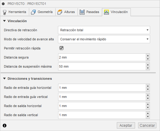

icono de la ficha vinculación Parámetros de la ficha Vinculación
ficha vinculación del cuadro de diálogo proyección 3d
Directiva de retracción
Controla el modo en que la herramienta se desplaza entre las pasadas de corte. Las imágenes siguientes se muestran usando la estrategia Flujo.
Para máquinas CNC que no admiten movimientos rápidos linealizados, el posprocesador se puede modificar para convertir todos los movimientos G0 en movimientos G1 de avance alto. Póngase en contacto con el soporte técnico para obtener más información o instrucciones sobre cómo modificar los posprocesadores según lo descrito.
Modo de velocidad de avance alta
Especifica cuando los movimientos rápidos deben generarse como rápidos verdaderos (G0) y cuando deben generarse como movimientos de velocidad de avance alta (G1).
Normalmente, este parámetro está definido para evitar colisiones en movimientos rápidos en las máquinas que realizan movimientos de "pata de perro" a una velocidad alta.
Velocidad de avance alta
Velocidad de avance de los movimientos rápidos que se generan como G1 en lugar de G0.
Permitir retracción rápida
Si esta opción está activada, las retracciones se realizan como movimientos rápidos (G0). Desactivar para forzar las retracciones a la velocidad de avance de salida.
Distancia segura
Distancia mínima entre la herramienta y las superficies de la pieza durante los movimientos de retracción. La distancia se mide después de aplicar el material a dejar, de modo que si se utiliza un valor de material a dejar negativo, deberán tomarse precauciones para garantizar que la distancia segura sea suficiente para evitar colisiones.
Distancia de suspensión máxima
Especifica la distancia máxima permitida para los movimientos de suspensión.
diagrama de distancia de parada máxima: 1 pulgada
Distancia de suspensión máxima de 1"
diagrama de distancia de parada máxima: 2 pulgadas
Distancia de suspensión máxima de 2 in
Radio de entrada guía horizontal
Especifica el radio de movimientos de entrada horizontales.
diagrama de radio de entrada
Radio de entrada guía vertical
Radio del arco vertical que suaviza el movimiento de entrada a medida que avanza hasta la propia ruta de herramienta.
diagrama de radio de entrada: vertical
Radio de salida guía horizontal
Especifica el radio de los movimientos de salida horizontales.
diagrama de radio de salida
Radio de salida horizontal
Radio de salida guía vertical
Especifica el radio de salida vertical.
diagrama de radio de salida: vertical
Radio de salida vertical
