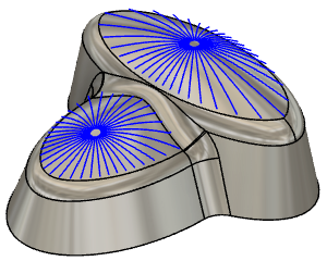

Se genera la ruta de herramienta.
Se muestra como dos operaciones de ruta de herramienta completamente diferentes.
Se muestra con un radio de Límite interior pequeño definido.
