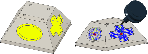

El mecanizado 3 + 2 permite mecanizar figuras de forma eficaz que no se pueden realizar en una configuración con el mecanizado 3D convencional. Desbaste adaptativo 3D y Desbaste de desfase 3D son dos métodos de desbaste eficaces que se pueden utilizar para mecanizar operaciones en una pieza.
En este aprendizaje, va a:
El material que tomamos como punto de partida ya está terminado en una forma que solo requiere el mecanizado de las dos cajeras con rutas de herramienta 3+2.

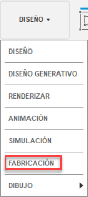

El aprendizaje 3 está abierto en el espacio de trabajo Fabricación.
Si es necesario, en la barra de herramientas de la aplicación, haga clic en Mostrar panel de datos
En el Panel de datos, en Muestras, haga doble clic en Muestras de CAM > Aprendizajes > Aprendizaje 3.
Cierre el Panel de datos.
En la barra de herramientas del espacio de trabajo Diseño, en el menú Espacio de trabajo, seleccione Fabricación.
