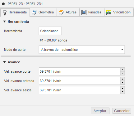

ficha de herramienta del cuadro de diálogo Perfil 2D: chorro de agua
Herramienta
Seleccione una herramienta adecuada en la biblioteca de herramientas.
iconos de crear herramientas: chorro de agua
Utilice la función Filtro para limitar el tipo de herramientas que se muestran.
iconos de filtro de herramientas - chorro de agua
Utilice el icono "Nuevo chorro de agua/plasma/láser" para crear una herramienta. El tipo de herramienta/boquilla seleccionado afectará a algunas de las opciones de la ruta de herramienta.
Modo de corte
Cambia los parámetros de salida de corte en función del tipo de máquina y el posprocesador seleccionado. Utilice esta opción para máquinas que tengan tablas de "Calidad" internas para determinar los avances de corte adecuados en función del material que se va a cortar. Las opciones Grabar y Vaporizar también cambian la calidad del corte. Algunos de estos términos pueden aplicarse a configuraciones específicas de fabricantes de equipos. Estos modos no estarán disponibles para todos los equipos, por lo que el posprocesador puede emitir un error y fallar.
Nota: El parámetro Calidad ajustará la velocidad de corte y, por tanto, no será posible especificar una velocidad de avance fija. Muchas máquinas controlan la velocidad de avance de forma dinámica en función de la geometría y el parámetro de Calidad. Por lo tanto, algunos posprocesadores ignoran los valores de velocidad de avance establecidos en la ficha Herramienta. A continuación se enumeran los parámetros de calidad relacionados con OMAX.
Control de calidad
Este parámetro del menú desplegable determina si las velocidades de avance se controlan mediante el programa o la máquina, a través del posprocesador.
La opción de Máquina utiliza avances cambia la salida a la velocidad de avance seleccionada por el usuario. La opción de Máquina utiliza la calidad cambia la salida para acceder a las tablas de cálculo de velocidad de avance de las máquinas. Algunas máquinas utilizan tablas internas para determinar las velocidades de avance en función de la calidad requerida del acabado (modo de corte), el espesor del material y el tipo de material.
Velocidad de avance de corte
Avance utilizado en los movimientos de corte.
Velocidad de avance de entrada
Avance utilizado para la entrada en un movimiento de corte.
Velocidad de avance de salida
Avance utilizado para la salida de un movimiento de corte.

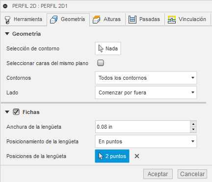

icono de la ficha geometría Parámetros de la ficha geometría
ficha de geometría del cuadro de diálogo de perfil 2D: chorro de agua
Selección de contornos
Haga clic en este botón para seleccionar los perfiles de curva de nivel o las caras. Las aristas contiguas se encadenan automáticamente. Si selecciona una cara, puede utilizar las opciones de contorno siguientes para filtrar las selecciones de contornos interiores o exteriores. También puede seleccionar bocetos directamente desde el árbol del navegador.
Contornos
Utilice este filtro para seleccionar contornos abiertos o cerrados de una selección de cara.
Contornos
Si se selecciona una cara, puede ordenar los contornos que desea mecanizar.
Lateral
Utilice esta opción para desfasar el contorno interior o exterior desde la arista original o la geometría de boceto. Se puede utilizar para realizar la operación de boceto a lo largo del borde de un perfil. Permite desplazar desde la dirección de compensación de lado a lado seleccionada o invertir la dirección de desfase de compensación.
Si la herramienta - Modo de corte se establece en Grabar, Compensación de lado a lado se establecerá por defecto en Centro. El cambio de las opciones “Lateral” no funcionará a menos que Compensación de lado a lado se establezca en Izquierda o Derecha

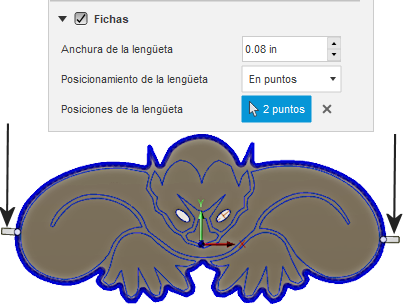

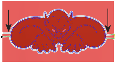

Fichas
Las fichas se utilizan para mantener la pieza protegida en la hoja hasta que se hayan completado todos los procesos de mecanizado. En muchos casos, una pequeña ficha se puede forzar para desactivarla simplemente agitando la hoja acabada. El número y el tamaño de las fichas que utilice dependerán del tipo y el espesor del material que esté mecanizando. Cuando se mecanizan contornos interiores, una ficha puede evitar que el material se incline y dañar las máquinas que cortan la boquilla.
perfil 2d perfil 2d
En puntos, puede seleccionar tantas ubicaciones de fichas como desee. La ruta de herramienta simulada muestra el resto de las fichas.

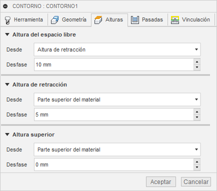

icono de la ficha alturas Parámetros de la ficha alturas
ficha Alturas del cuadro de diálogo Perfil 2D: chorro de agua
Altura del espacio libre
La altura del espacio libre es la primera altura a la que herramienta se desplaza en su camino hacia el principio de la ruta de herramienta.
diagrama de altura del espacio libre Altura del espacio libre
Desfase de altura del espacio libre
El Desfase de altura del espacio libre se aplica y guarda relación con la selección de altura del espacio libre en la lista desplegable anterior.
Altura de retracción
La Altura de retracción define la altura a la que la herramienta se desplaza antes de la siguiente pasada de corte. La Altura de retracción debería definirse por encima de la Altura del avance y Superior. La Altura de retracción se utiliza junto con el desfase posterior para establecer la altura.
diagrama de altura de retracción
Desfase de altura de retracción
El Desfase de altura de retracción se aplica y guarda relación con la selección de altura de retracción en la lista desplegable anterior.
Altura superior
La Altura superior define la altura que describe la parte superior del corte. La Altura superior debería definirse por encima de la Inferior. La Altura superior se utiliza junto con el desfase posterior para establecer la altura.
diagrama de altura superior
Altura superior
Desfase superior
El Desfase superior se aplica y guarda relación con la selección de altura superior en la lista desplegable anterior.

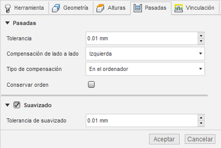

icono de la ficha pasadas Parámetros de la ficha pasadas
ficha Pasadas del cuadro de diálogo de perfil 2D: chorro de agua
Tolerancia
La tolerancia de mecanizado es la suma de las tolerancias utilizadas para la generación de la ruta de herramienta y la triangulación de geometría. Las tolerancias de filtro adicionales se deben añadir a esta tolerancia para obtener la tolerancia total.
tolerancia libre
Tolerancia libre 0,100
tolerancia reducida
Tolerancia reducida 0,001

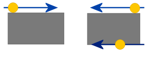

Determina cómo se desfasa el corte desde la arista seleccionada. Los desfases izquierdo y derecho siempre se ven desde la dirección del corte.
compensación lateral: chorro de agua
El izquierdo compensará el cabezal hacia el lado opuesto a la arista, en función de estas reglas.
El cambio de la dirección del corte requiere una dirección de compensación hacia la derecha.
Nota: Al seleccionar el modo de corte de grabado (página de la ficha Herramienta), se establece en Centro.
Tipo de compensación
Especifica el tipo de compensación. Determina dónde se calcula la posición del cabezal o la altura de la sangría.
Nota: La compensación de control solo se realiza en las pasadas de acabado.

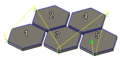

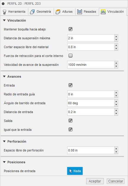

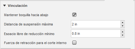

Vinculación: mantener la boquilla abajo

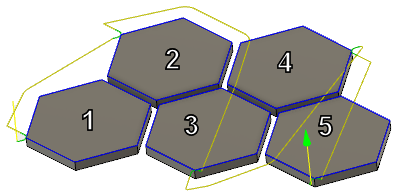

Estas opciones pueden utilizarse para evitar retracciones y omitir las áreas cortadas anteriormente.
ficha de vinculación del cuadro de diálogo de perfil 2D: mantener la boquilla abajo
Nota: Cuando se corta un perfil, es posible que el material restante se incline hacia arriba. Si fuerza que el cabezal se mantenga bajo, es posible que esta rebaba dañe el cabezal de la máquina. Con los parámetros siguientes, puede mantener el cabezal bajo, pero definir una condición en la que el movimiento rápido evite cualquier lugar en el que ya se haya cortado un contorno. Los números siguientes representan el orden de corte.
Distancia de suspensión máxima
Distancia en la que ya no se requieren retracciones.
diagrama de distancia de parada máxima
La distancia entre cortes es inferior a 4,0 in - El cabezal permanece en la altura superior.
La distancia entre cortes es mayor que 4,0 in - El cabezal se retrae a la altura del espacio libre.
Una distancia menor hará que el cabezal se retraiga al plano de espacio libre. Un valor mayor permite mantener la altura superior hacia abajo.
Nota: En el primer ejemplo, puede ver cómo el movimiento rápido evita cualquier perfil cortado anteriormente. Las piezas más pequeñas pueden inclinarse, lo que puede provocar una colisión con el cabezal. El desplazamiento alrededor de perfiles cortados anteriormente elimina la posibilidad de que se produzca un bloqueo.
Cortar espacio libre del material
Espacio libre de arista de pieza cortada para movimientos rápidos.
separación del borde rápido de 0,040 in separación del borde rápido de 0,200 in
Distancia de separación del borde rápido de 0,040 in Distancia de separación del borde rápido de 0,200 in
Cuando el cabezal permanece en la altura superior, este espacio libre evita los perfiles que se han cortado. Es una distancia de seguridad XY hasta el borde más cercano, cuando se realiza un movimiento rápido entre cortes y el cabezal está hacia abajo.
Fuerza de retracción para el corte interno
Utilice esta casilla para forzar una retracción en todos los movimientos que se encuentren dentro de un modelo de pieza.
