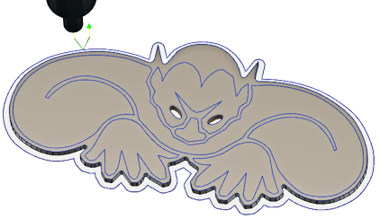

ejemplo de pieza de chorro de agua
Ruta de herramienta Perfil 2D en una hoja de material.
