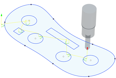

    Se genera la ruta de herramienta.
    ruta de herramienta de perfil 2d
