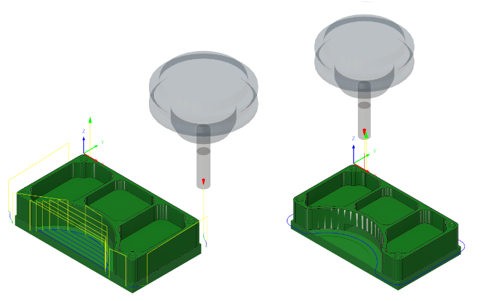

En esta actividad, se finaliza el exterior de la pieza con una operación de Contorno 2D.
La ruta de herramienta de Limpieza adaptativa 2D se aplica alrededor del exterior de la pieza (izquierda). La ruta de herramienta de Contorno 2D se aplica alrededor del exterior de la pieza (derecha)
Antes, se muestra la ruta de herramienta Desbaste adaptativo 2D aplicada alrededor del exterior de la pieza (izquierda). Después, que muestra la ruta de herramienta de Contorno 2D aplicada alrededor del exterior de la pieza (derecha).

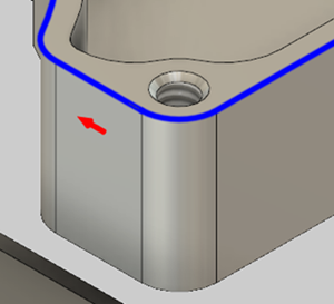

  2. Seleccione el perfil de la pieza para proporcionar la geometría de la ruta de herramienta.
    1. Haga clic en la ficha Geometría icono de la ficha geometría.
    2. Asegúrese de que el botón Selección de contorno esté activo, para poder seleccionar la arista exterior de la geometría de la pieza y ejecutar la herramienta alrededor.
    3. Seleccione el mismo perfil exterior que utilizó en la última actividad.
    4. Asegúrese de que la flecha de contorno apunte en la dirección (en sentido horario alrededor de la pieza) que se muestra en la imagen siguiente. Si es necesario, haga clic en la flecha del diseño para que coincida.
      Nota: La ubicación de la flecha no es importante.

En esta actividad, ha reutilizado una herramienta y ha aplicado una ruta de herramienta de Contorno 2D alrededor del exterior de la pieza.
