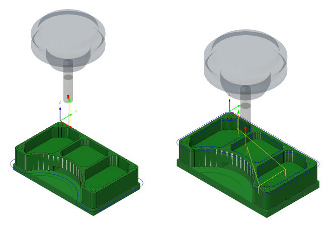

En esta actividad, se utiliza una operación de Contorno 2D para crear los chaflanes.
Antes, que muestra la ruta de herramienta de Contorno 2D aplicada alrededor del exterior de la pieza (izquierda). Después, que muestra la ruta de herramienta de Contorno 2D aplicada alrededor de los chaflanes en la superficie superior de la pieza (derecha).

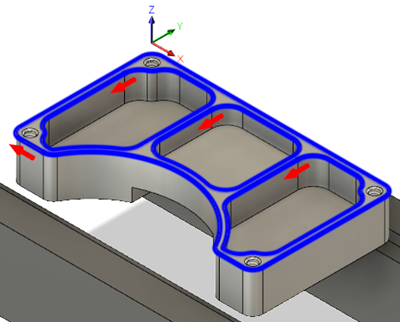

Seleccione los cuatro chaflanes en la superficie superior de la pieza y cree la ruta de herramienta.
En el cuadro de diálogo Contorno 2D, seleccione la ficha Geometría
Asegúrese de que el botón Selección de contornos esté activo y, a continuación, seleccione los cuatro chaflanes en la superficie superior de la pieza.
Asegúrese de que las flechas de contorno apunten en las direcciones que se muestran en la imagen siguiente. Haga clic en una flecha para invertir la dirección, si es necesario.

En esta actividad, ha seleccionado una herramienta y ha aplicado una ruta de herramienta de Contorno 2D a lo largo de los cuatro chaflanes en la superficie superior de la pieza.
