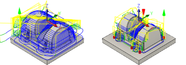

antes y después
Pieza con desbaste adaptativo 3D aplicado (izquierda). Pieza después de utilizar Desbaste de desfase 3D (derecha).

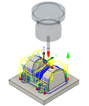

    3. Haga clic en Aceptar para iniciar automáticamente el cálculo de la ruta de herramienta. Aparece una vista preliminar en el lienzo.
ruta de herramienta calculada
