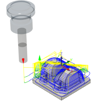

    8. Haga clic en Aceptar para iniciar automáticamente el cálculo de la ruta de herramienta. Aparece una vista preliminar en el lienzo.
      ruta de herramienta calculada
Nota: cuando se genera una ruta de herramienta, puede continuar con su trabajo pulsando el botón Ocultar en el cuadro de diálogo del Administrador de tareas CAM. Cuando el Administrador de tareas CAM está oculto, el cálculo de la ruta de herramienta sigue en segundo plano y se puede ver el progreso directamente en el Navegador. Observe también que para la mayoría de las estrategias, es posible obtener una vista preliminar de la ruta de herramienta mientras se genera. Esto puede ser útil para ver en las primeras fases si hay algo incorrecto, para poder cancelar la tarea, regresar y cambiar los parámetros. Puede restaurar el cuadro de diálogo haciendo clic en la barra de herramientas Fabricación > Gestionar > Gestor de tareas icono del Gestor de tareas. Puede anular una tarea pulsando el botón Anular en el Administrador de tareas CAM o al elegir Cancelar generación al hacer clic con el botón derecho en la operación en el Navegador. Para obtener más información sobre el Administrador de tareas, consulte Acerca del Administrador de tareas.
