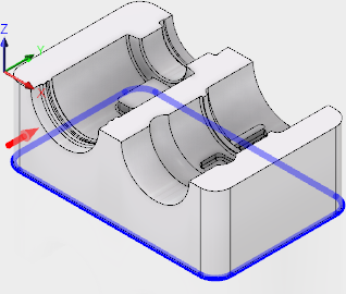

    1. En la paleta de comandos Contorno 2D, haga clic en la imagen de la ficha Geometría.
    2. Seleccione la arista frontal inferior en el modelo. Observe la cadena azul alrededor de la pieza. La flecha roja debe estar en el sentido de las agujas del reloj (SH) exterior alrededor de la pieza.
      Imagen.
    3. Haga clic en la flecha para invertir la dirección de la ruta de herramienta, si es diferente de la ilustración.

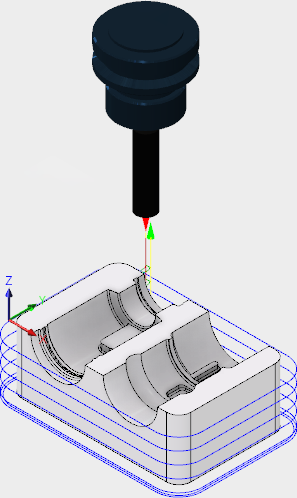

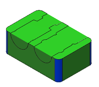

En esta actividad ha seleccionado una operación de contorno 2D, ha seleccionado una herramienta de biblioteca, ha definido la profundidad inferior y ha realizado varios cortes de profundidad para eliminar el material exterior excedente.
La ruta de herramienta calculada se muestra a continuación. La ruta de herramienta simulada se muestra a continuación.
imagen imagen
La ruta de herramienta se visualiza con un inicio de flecha roja, un movimiento rápido amarillo, un movimiento de entrada/salida verde, movimientos de corte azules y una flecha verde al final.
