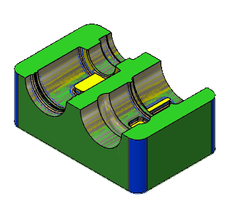

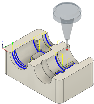

| La ruta de herramienta calculada se muestra a continuación. | La ruta de herramienta simulada se muestra a continuación. |
La ruta de herramienta se visualiza con un inicio de flecha roja, un movimiento rápido amarillo, un movimiento de entrada/salida verde, movimientos de corte azules y una flecha verde al final.
