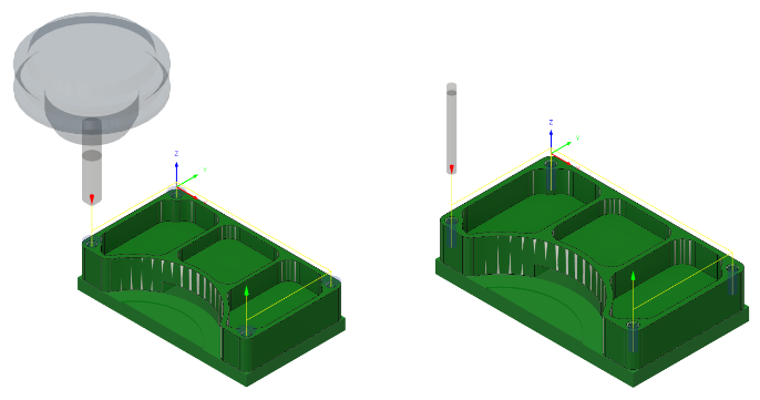

En esta actividad, se repite la operación de Taladro para crear los cuatro agujeros.
La ruta de herramienta de Taladro se aplica en las caras cónicas de los cuatro agujeros avellanados (izquierda). La ruta de herramienta de Taladrado se aplica en los cuatro agujeros (derecha)
Antes, que muestra la ruta de herramienta de Taladro aplicada en las caras cónicas de los cuatro agujeros avellanados (izquierda). Después, que muestra la ruta de herramienta de Taladro aplicada en los cuatro agujeros (derecha).

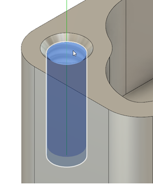

  2. Seleccione la cara interior de cualquiera de los agujeros roscados.
    1. Seleccione la ficha Geometría icono de la ficha geometría.
    2. En el menú desplegable Modo de selección, confirme que está seleccionada la opción Caras seleccionadas.
    3. Asegúrese de que el botón Caras del agujero esté activo y seleccione la cara interior de uno de los agujeros roscados.
      La ruta de herramienta de Taladro se aplica en los cuatro agujeros
    4. Active la casilla de verificación Seleccionar el mismo diámetro.
      Los otros tres agujeros roscados se seleccionan automáticamente.
    5. Active Fusionar profundidades de barrenos automáticamente.
      Esto garantiza que todo el agujero se incluya en las alturas iniciales del agujero.

Resumen de la actividad 9
En esta actividad, ha seleccionado una herramienta y aplicado una ruta de herramienta de Taladro en los cuatro agujeros roscados.
