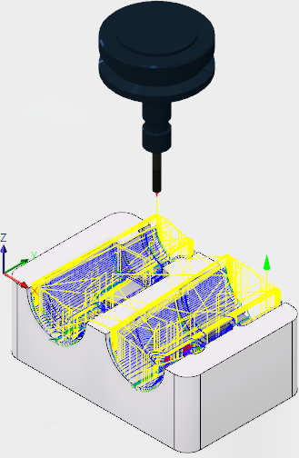

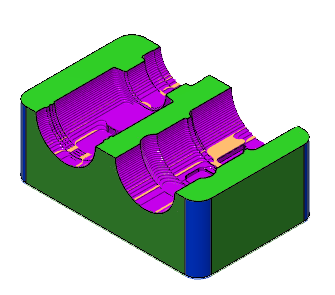

La ruta de herramienta calculada se muestra a continuación. La ruta de herramienta simulada se muestra a continuación.
imagen imagen
La ruta de herramienta se visualiza con un inicio de flecha roja, un movimiento rápido amarillo, un movimiento de entrada/salida verde, movimientos de corte azules y una flecha verde al final.
