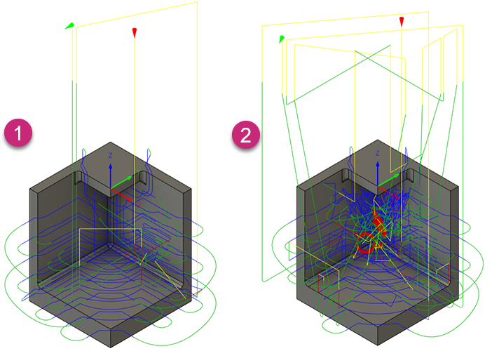

Ejemplo de una ruta de herramienta de desbaste 3+2
Rutas de herramienta de 5 ejes con los modos principales Selección (1) y Semiautomático (2).
