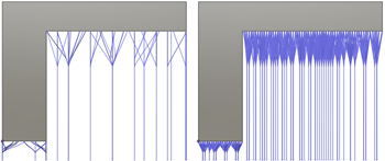

  5. En la ficha General, elija una Densidad de anclaje para especificar la compactación de los soportes de barra.
    ejemplo de densidad de anclaje
    Ejemplo de anclajes dispersos (izquierda) y densos (derecha).

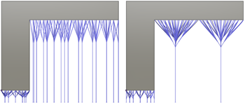

    • Para que las barras se dividan en ramificaciones en la parte superior, en la ficha General, seleccione la casilla de verificación Ramos y elija una Densidad de ramo para especificar el tamaño de la ramificación de los ramos.
      ejemplo de estructura de árbol
      Ejemplo de estructuras de ramo pequeña (izquierda) y grande (derecha).
