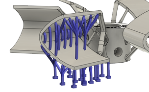

La herramienta Soporte de barra icono de soporte de barra crea un tipo de estructura de soporte para sostener piezas aditivas y disipar calor durante el proceso de construcción.
soportes de barra
Los soportes de barra utilizan menos material que los soportes de volumen y, por tanto, son más fáciles de eliminar una vez completado el proceso de generación. Estos tipos de soporte son adecuados para transferir calor fuera de la pieza a fin de reducir la deformación potencial.
Los soportes de barra suelen ser barras verticales entre la pieza y la plataforma de construcción o entre dos superficies de la misma pieza. Se pueden unir varias barras para formar estructuras en forma de árbol o ramos, con un único anclaje en la base y varios puntos de conexión en la superficie de la pieza.
