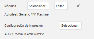

  3. Junto a Máquina, haga clic en Seleccionar para buscar y seleccionar una máquina aditiva.

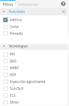

    Sugerencia: En la Biblioteca de máquinas, en el panel derecho, filtre por Tecnologías para reducir el número de máquinas que puede elegir.
  4. (Opcional) Si la máquina seleccionada no tiene asociados parámetros de impresión, o si los tiene pero desea cambiarlos, junto a Parámetros de impresión, haga clic en Seleccionar y seleccione Parámetros de impresión.

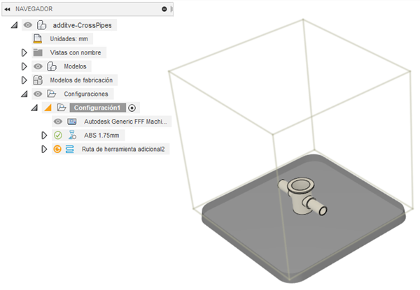

    Se cierra el cuadro de diálogo Configuración. La barra de herramientas se actualiza para mostrar las herramientas disponibles para la capacidad de la máquina aditiva seleccionada.
    En el Navegador, se añade un nodo de configuración con un nodo para la máquina seleccionada. Utilice el nodo de la máquina para mostrar u ocultar la máquina, o expándalo para alternar individualmente Plataforma y Volumen de construcción, así como Zona de no construcción aditiva cuando esté definida en la definición de la máquina.
