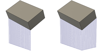

  4. En la ficha General, introduzca un Ángulo máximo al plano XY para especificar el ángulo de las aristas, debajo del cual se añadirán los soportes.
    ángulo máximo al plano xy
    Ejemplo de ángulo máximo a plano XY de 20 grados (izquierda) y 35 grados (derecha).
