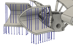

Arista con estructura de soporte de barra
La herramienta Arista con soporte de barra icono de arista con soporte de barra crea un tipo secundario de estructura de soporte aditivo que se utilizará con un soporte de barra.
arista con soportes de barra
Los soportes de barra son barras verticales entre la pieza y la plataforma de construcción o entre dos superficies de la misma pieza. Los soportes se colocan en aristas orientadas hacia abajo, donde no se generarían soportes de barra típicos.
