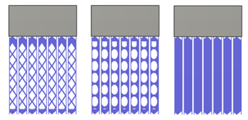

    1. (Opcional) Para crear una estructura con un patrón de agujeros, asegúrese de que la casilla de verificación Agujero esté seleccionada.
    2. Seleccione un Patrón de agujeros y una Densidad de estructura para controlar la forma en que se perforan los muros de la estructura de soporte.
      patrones
      Ejemplo de compatibilidad con Diamante (izquierda), Óvalo (centro) y un tipo de polilínea de superficie con la casilla Agujero desactivada (derecha).

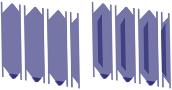

    4. (Opcional) Para añadir resistencia adicional a polilíneas individuales mediante la inserción de bandas verticales en ángulos rectos, active la casilla de verificación Estructuras de aleta.
      aletas
      Ejemplo de soportes sin estructuras de aleta (izquierda) y con estructuras de aleta (derecha).

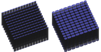

      fragmentado
      Ejemplo de un patrón de diamante fragmentado (izquierda) y no fragmentado (derecha).

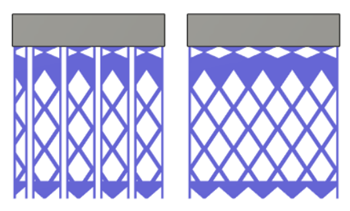

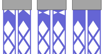

  10. Si ha seleccionado el Tipo de polilínea de Superficie, en la ficha Conexiones, elija las opciones para la conexión de los soportes a la parte superior e inferior de la pieza y a la plataforma de construcción.
    conexiones
    Ejemplo de un patrón de diamante con conexiones de pieza superior de punto de división (izquierda), punto de división desfasado (centro) y regleta (derecha).
