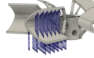

La herramienta Soporte de polilínea icono de soporte de polilínea crea un tipo de estructura de soporte para sostener piezas aditivas y disipar calor durante el proceso de construcción.
soportes de polilínea
Este tipo de soporte añade muros de polilínea paralelos entre la pieza y la plataforma de construcción o entre dos superficies de la misma pieza. Los muros suelen ser finos y pueden ser sin elementos o estar estructurados con un patrón específico.
En comparación con los soportes de barras o volúmenes, los soportes de polilínea no son tan fuertes, pero son más fáciles de partir una vez completado el proceso de construcción.
