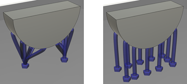

    • Para dividir las barras de soporte en ramas a fin de formar una estructura de ramo similar a un árbol, en la ficha General, active la casilla de verificación Ramos y, a continuación, elija una Densidad de ramo.
      ejemplo de estructura de árbol
      Ramos seleccionados (izquierda) y Ramos sin seleccionar (derecha).
