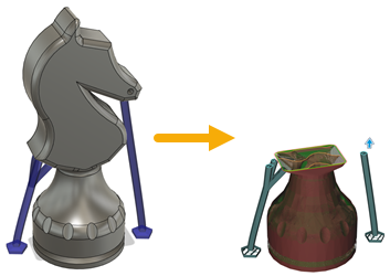

La herramienta Soporte de barra sólida
genera una estructura de soporte de barra bajo los cuerpos sólidos, las caras de cuerpos sólidos, los componentes o grupos de caras de malla seleccionados. Se puede utilizar un soporte de barra sólida para piezas más complejas, como las que tienen pequeños salientes.
Ejemplo de soportes de barra sólida cuando se generan (izquierda) y cuando se simulan (derecha).
Los soportes de barra sólida a menudo comienzan en la plataforma de construcción, se ramifican y sostienen las áreas seleccionadas. Al simular la ruta de herramienta adicional, se puede ver una animación capa por capa de los soportes. El Editor de parámetros de impresión incluye parámetros que definen cómo se crean los soportes. Algunos ejemplos de parámetros son el número de perímetros y capas, el ángulo y la densidad de los rellenos de soporte.
