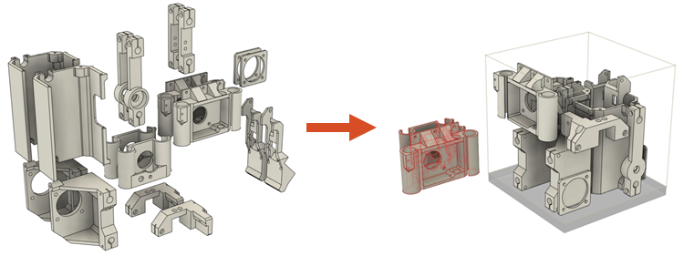

    imagen de antes y después del uso de la forma real 3D
    Ejemplo de componentes organizados con Organización 3D (forma real).
