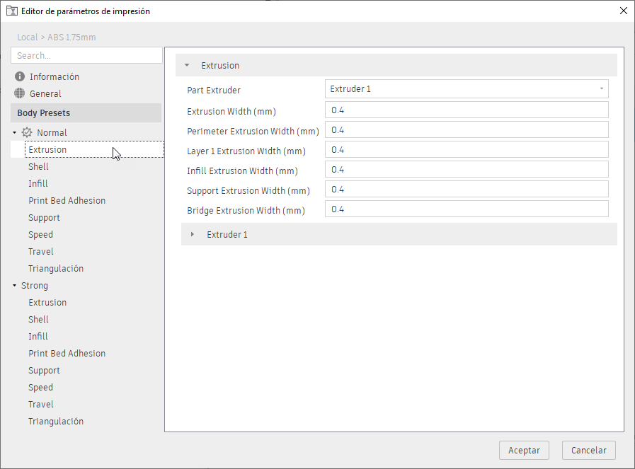

  2. (Opcional) Cambie el Nombre del parámetro de impresión.
  3. En el panel izquierdo, haga clic en General y cambie los parámetros según sea necesario en la parte derecha.
  4. En el panel izquierdo, en Valores predefinidos de cuerpo, haga clic en las opciones de la lista y cambie los parámetros según sea necesario en la parte derecha.
    editor de parámetros de impresión
  5. Haga clic en Aceptar.
