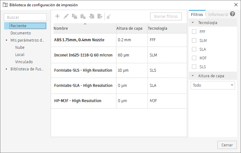

La biblioteca de parámetros de impresión es un conjunto de parámetros de impresión que se asocian a una máquina para la fabricación aditiva, subdivididos en bibliotecas independientes.
Un parámetro de impresión es específico de la masa de materia prima utilizada en el proceso de generación, como ABS o PVA, y contiene una serie de informaciones, como el diámetro de la boquilla y la altura de la capa. Fusion utiliza los parámetros de impresión para generar rutas de herramienta adicionales.
La biblioteca de parámetros de impresión de Fusion.

La biblioteca de parámetros de impresión se subdivide en varias carpetas de biblioteca.
La carpeta de la biblioteca de Fusion contiene los parámetros de impresión genéricos que se incluyen con Fusion. Si ninguno de los parámetros de impresión genéricos es adecuado para su equipo, puede copiar y pegar un parámetro de impresión que se ajuste a sus requisitos y, a continuación, pegarlo en las carpetas de la biblioteca local o en la nube, donde puede editarlo para que satisfaga sus necesidades.
