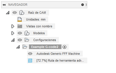

    Fusion crea una configuración aditiva con la opción de Máquina FFF genérica de Autodesk seleccionada. La configuración se etiqueta igual que el nombre de archivo. Por ejemplo:
    navegador

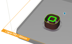

  3. (Opcional) Para animar el proceso de generación capa a capa, en el Navegador, haga clic con el botón derecho en el nodo Ruta de herramienta adicional importada y seleccione Simular ruta de herramienta adicional. Por ejemplo:
    ejemplo de simulación
