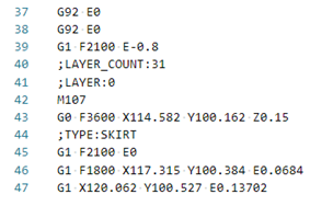

Ejemplo de código G.
El código G indica a una máquina aditiva cómo imprimir algo en 3D en un lenguaje que la máquina pueda entender. El código G se genera durante un proceso denominado procesamiento posterior. El código G generado anteriormente que puede importar puede ser de Fusion o de otro software.
La importación del código G crea una configuración aditiva e importa la ruta de herramienta aditiva. A continuación, puede simular la ruta de herramienta aditiva para animar el proceso de construcción capa por capa. Esto le permite verificar que la construcción sea la esperada antes de enviar el código G a una máquina FFF para la impresión en 3D.
