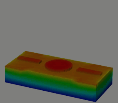

Fusion simula el comportamiento de una pieza durante el proceso de fabricación aditiva y visualiza los resultados. Los resultados simulados muestran el desplazamiento y los fallos de impresión previstos, como la interferencia con las cuchillas de recubrimiento de la máquina aditiva.
Ejemplo de desplazamiento previsto durante una simulación de proceso aditivo.
