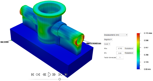

Este aprendizaje permite configurar y resolver un estudio de simulación de procesos de una pieza fabricada con MPBF (fusión de lecho de polvo metálico). La resolución de una simulación de proceso ayuda a predecir el desplazamiento, que es la cantidad de deformación que se espera que se produzca durante el proceso de fabricación aditiva. La simulación de proceso también puede predecir el riesgo de atascos de recubrimiento y temperaturas entre capas.
Resultados de la simulación del proceso que muestran el desplazamiento previsto de la pieza
