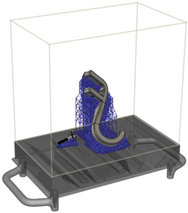

Utilice Fusion para preparar modelos CAD para la fabricación aditiva. El flujo de trabajo de Fusion depende de la tecnología de fabricación aditiva que se esté utilizando, pero normalmente implica:
Diseñar un modelo de la pieza.
Crear una configuración con un determinado tipo de máquina e impresión.
Posicionar y orientar la pieza en el volumen de construcción de la máquina.
Añadir estructuras de soporte para mantener la pieza en su lugar.
Simular el proceso de generación capa a capa de la pieza.
Exportar la compilación a un archivo para su fabricación en una máquina.

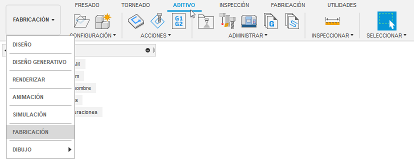

La ficha Aditivo de la barra de herramientas del espacio de trabajo Fabricación contiene las herramientas que necesita para la fabricación aditiva. Las herramientas disponibles en la ficha Aditivo se actualizan al crear una configuración.
