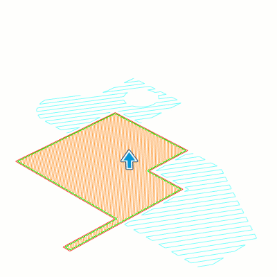

gif
Ejemplo de simulación para una compilación FFF.
