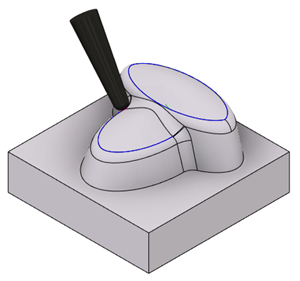

La ruta de herramienta Contorno de múltiples ejes se utiliza para mecanizar a lo largo de curvas 3D. Las curvas pueden ser aristas reales del modelo o curvas 3D que se han proyectado en la cara de un modelo. Por defecto, la orientación de la herramienta permanece perpendicular a la superficie subyacente durante el mecanizado.
ruta de herramienta de contorno de múltiples ejes
Trayectoria de varios ejes al seguir curvas 3D.
