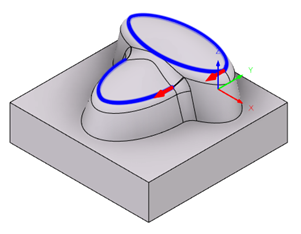

  3. En la pestaña Geometría, con la opción de Selecciones de curva activa, seleccione Curvas 3D en el modelo para controlar la ruta de herramienta.
    Selección de geometría
