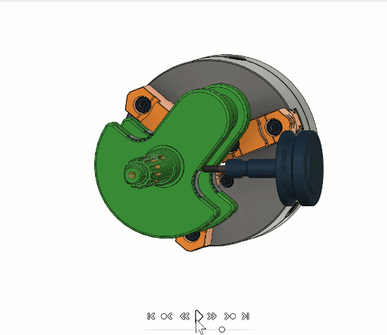

En la siguiente animación, se resalta una colisión entre el portaherramientas y la pieza.
colisión con una pieza en una operación paralela giratoria

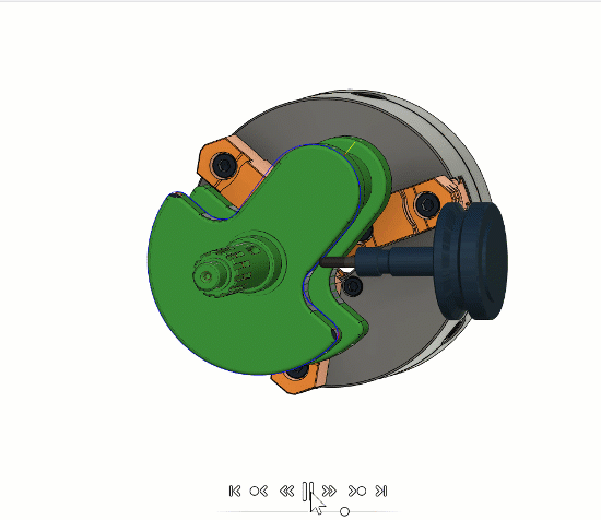

En la siguiente animación, con la opción de Evitar colisiones seleccionada, la herramienta se inclina ligeramente para que haya suficiente espacio libre entre el portaherramientas y la pieza.
se ha evitado la colisión
