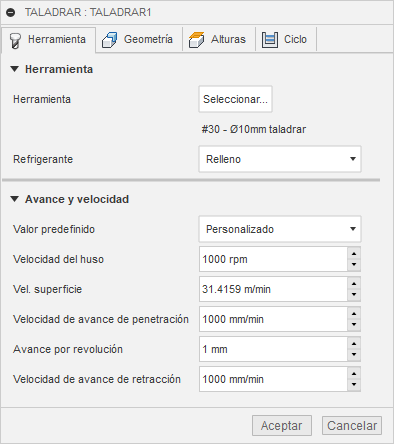

Pulse Seleccionar para acceder a la biblioteca de herramientas.
Parámetros de corte del eje y velocidad de avance.

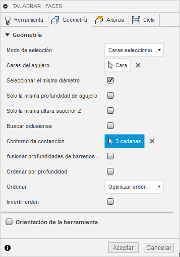

Caras: selección de operaciones basada en el modelo para cilindros o chaflanes de agujeros. Proporciona la altura inicial y la profundidad del agujero. Método preferido porque mantiene la asociatividad con la operación del modelo. Seleccione agujeros mediante Caras del agujero.

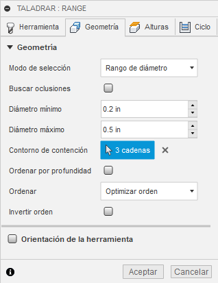

Rango de diámetro: selección automática basada en un tamaño mínimo y máximo de agujero. Especifique Diámetro mínimo y Diámetro máximo para incluir o excluir tamaños de agujero sin seleccionar operaciones en el modelo. Ejemplo: seleccione todos los agujeros de 0,250–0,2501 pulgadas para taladrado y todos los agujeros de 0,2505–0,2506 pulgadas para escariado.

Selecciona todos los agujeros con el mismo diámetro que la operación seleccionada en ese momento.
Una sola selección encontrará todos los agujeros coincidentes. El uso de esta opción está asociado con el modelo. Si posteriormente se agregan agujeros adicionales con el mismo diámetro, al regenerar la operación se incluyen automáticamente los agujeros agregados en el ciclo de taladrado.
Ejemplo: si activa esta opción, seleccione un solo agujero de 6 mm y un único agujero de 12 mm. Los agujeros de 6 mm y 12 mm de la pieza se seleccionarán automáticamente.
Anula la selección de los agujeros del mismo diámetro que no se pueden taladrar debido a la orientación de la herramienta actual.
Por ejemplo, si un agujero está en la parte inferior de una pieza y el taladro no puede alcanzarlo, el agujero no se taladra.

Utilice esta opción con Seleccionar el mismo diámetro y Rango de diámetro para incluir elementos similares en las áreas de contención. Seleccione cualquier contorno de borde o de boceto para contener las posiciones de taladrado. Utilice varios contornos o contornos anidados para incluir o excluir grupos de agujeros. La ruta de herramienta se encontrará en el contorno seleccionado a menos que los contornos estén anidados. Puedes anidar varios contornos dentro de cada uno.
En los ejemplos siguientes, los contornos seleccionados aparecen en azul.
1) Contornos de boceto 2) Se incluyen agujeros en su interior 3) Contornos anidados 4) Se excluyen las áreas interiores |
5) Contornos de boceto (2) 6) Seleccionar solo el área de cerco 7) Contornos de boceto (3) 8) Excluir el área de cerco |
Marque esta opción para combinar varios segmentos de barreno. Cuando está activada, se incluyen todos los segmentos de barreno para determinar la altura inicial de taladrado. Utilice esta opción cuando el agujero de taladro seleccionado tiene un escariado. De este modo, se fuerza que la altura inicial esté en la parte superior del agujero de escariado, en lugar de en la parte superior del agujero taladrado.
Ejemplo: si un agujero se ha punteado o escariado primero, es posible que desee iniciar el taladrado desde un espacio libre por encima de esa zona mecanizada. Al activar la opción de fusionar automáticamente, se inicia el taladrado desde encima del segmento de agujero más alto.
Agujero de lado izquierdo: fusionar automáticamente desactivado Agujero de lado derecho: fusionar automáticamente activado La línea azul indica la altura inicial de taladrado. |

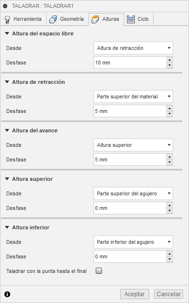

Para las alturas de mecanizado, consulte Configuración de alturas de mecanizado y:
Cuando se activa, la punta de la herramienta taladra más allá de la parte inferior del agujero. Coloca el labio del taladro hacia el diámetro completo en la parte inferior del agujero. También permite que la herramienta taladre completamente hasta la parte inferior, o más allá de la parte inferior con la profundidad de entrada.
Agujero de lado izquierdo: profundidad a la punta (desactivada) Agujero de lado derecho: profundidad al labio (activada) |

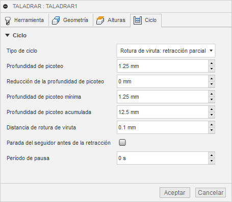

El Tipo de ciclo es el tipo de ciclo de taladrado. Fusion proporciona varios ciclos de taladrado predefinidos (fijos).
La selección de un ciclo de taladrado determina los parámetros que se pueden especificar para la operación de taladrado.
En la ficha Ciclo aparecen parámetros adicionales en función del tipo de ciclo que seleccione. Para consultar diagramas de movimiento de los ciclos y descripciones de los parámetros, consulte Referencia de ciclos de taladrado.
