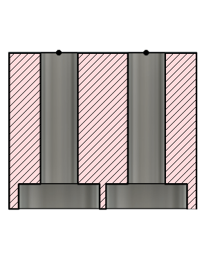

Los ciclos de taladrado también se conoce como ciclos fijos, ya que una sola línea de código puede combinar todo el movimiento necesario para una tarea de mecanizado de agujeros. Esto reduce el tamaño del programa y facilita el cambio de los requisitos de taladrado en la máquina.
No todos los controladores CNC tienen los mismos ciclos fijos. La mayoría de las máquinas tendrán ciclos fijos para funciones de agujero comunes como el centrado/punteado, el taladrado por picoteo, la perforación de escariado, el mandrinado, el escariado y el roscado. Algunas máquinas tendrán ciclos más especializados, como el taladrado de pistola y la perforación inversa. Fusion utiliza el posprocesador para pasar parámetros a los ciclos fijos integrados de las máquinas. Si la máquina no tiene un ciclo fijo específico, Fusion generará los movimientos de posicionamiento del eje en formato de código de mano larga. Si se están realizando movimientos de código de mano larga, es posible que se obtenga una funcionalidad de Fusion adicional que no está disponible en el ciclo fijo. Si sabe que su máquina tiene un ciclo fijo para la función que ha seleccionado y está recibiendo código de mano larga, puede ponerse en contacto con alguien en el mercado para que le personalice su posprocesador.
Esta es una lista de los ciclos de taladrado de Fusion y el tipo de movimiento que generan. Para simplificar el proceso, nos referiremos a estos ciclos utilizando el código G común y los códigos alfanuméricos comunes, utilizados para definir el ciclo. Un ciclo de taladrado fijo típico utiliza un código de la serie G80. Algunos utilizarán un código de la serie G70. Estas descripciones son genéricas y no se aplican a todas las máquinas CNC.
La estructura general de ciclo fijo tendrá un aspecto similar al siguiente:
G8# X(posición) Y(posición) Z(profundidad) R(altura de retracción) Q(cantidad de picoteo incremental) P(tiempo de pausa) F(velocidad de avance)
