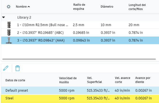

    creación de un valor predefinido de herramienta en una biblioteca exportada a un archivo CSV
    Para crear un valor predefinido de herramienta, utilice el mismo índice que la herramienta copiada
    y modifique el nombre en la columna Nombre predefinido.
    Hemos copiado la fila 4 y hemos cambiado el nombre del Valor predefinido por defecto a Acero.
    una biblioteca con el valor predefinido importado a la Biblioteca de herramientas
    Acero se muestra en la lista de valores predefinidos.
