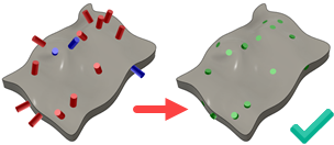

Decide si se aprueba automáticamente la alineación de la pieza o se solicita una revisión manual cuando todos los resultados de la inspección están dentro de la tolerancia.
Cuando se selecciona esta opción y todos los resultados de la inspección están dentro de la tolerancia, Fusion aprueba automáticamente la alineación de la pieza sin pausar la máquina CNC.
Cuando está sin seleccionar, o si uno o varios resultados de inspección no están dentro de la tolerancia, la máquina CNC se detiene y Fusion le solicita que apruebe o rechace la alineación de la pieza.

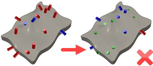

Decide si se rechaza automáticamente la alineación de la pieza o se solicita una revisión manual cuando uno o varios resultados de inspección están fuera de la tolerancia.
Cuando se selecciona, y si uno o varios resultados de inspección están fuera de la tolerancia, Fusion rechaza automáticamente la alineación de la pieza y detiene la máquina CNC.
Cuando está sin seleccionar y uno o varios resultados de inspección están fuera de la tolerancia, la máquina CNC se detiene y Fusion le solicita que apruebe o rechace la alineación de la pieza.
