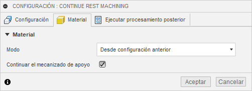

Continuar el mecanizado de apoyo entre configuraciones es una forma de transferir material de una configuración para utilizarlo en otra. Esto se suele hacer cuando se mecaniza la parte superior de una pieza en una configuración y, a continuación, se mecaniza su parte inferior en otra configuración. La principal ventaja es que se obtiene una representación más precisa del material en la segunda configuración, especialmente durante la simulación. La transferencia de material se realiza desde el cuadro de diálogo Configuración, utilizando el modo Desde configuración anterior y las opciones de la casilla de verificación Continuar el mecanizado de apoyo.

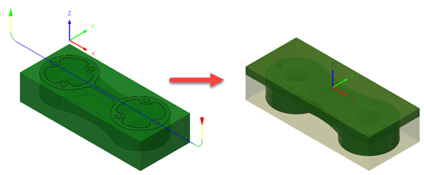

En la imagen siguiente, la pieza de la izquierda ilustra la primera configuración, el mecanizado de la parte superior de la pieza. La pieza de la derecha ilustra la segunda configuración, el mecanizado de la parte inferior de la pieza. El material al final de la primera configuración se utiliza como material inicial de la segunda configuración.
